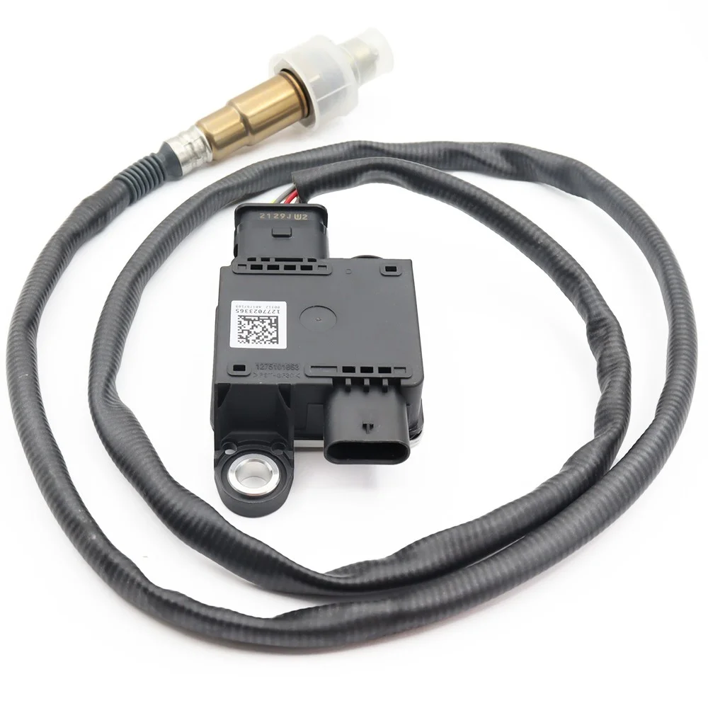

Does the sensor look like this?

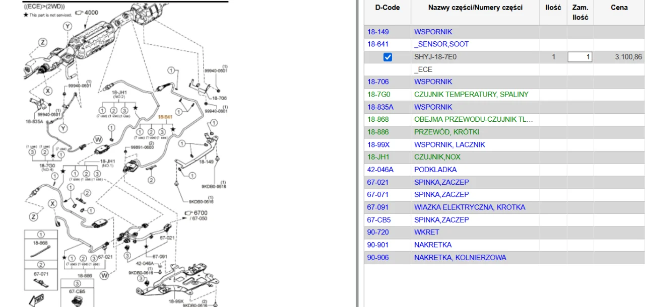

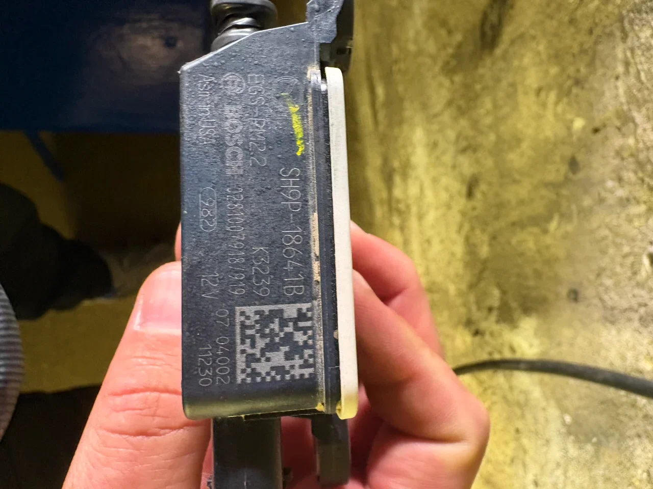

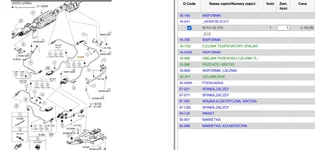

Hi, miałem ten sam problem, skończyło się na serwisie mazdy. część jest ciężko dostępna bo silników diesla mało, znalazłem zamiennik na eBayu wszystko takie same ale cena przez poł zmieniłem ale mazda zaczęła szaleć i zaczęły występować wszystkie błędy jakie są możliwe. Wiec nie polecam. czujnik znajduje się na rurze wydechowej pod skosem 45stopni ,polecam wymianę i programowanie na serwisie mazdy .
