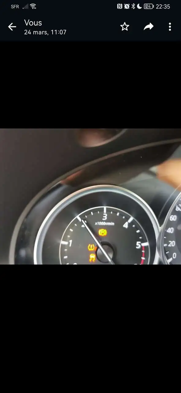

Bonjour,
J'ai un cx5 diesel année 2017 quand je monte dans les tours j'ai 3 voyants qui s'allument au tableau de bord. Le voyant du frein à main, pression des pneus et anti glisse. Et j'ai un manque de puissance juste après. Quelqu'un peut me dire d'où ça vient ? Voici la photo en pièce jointe
Philippe.

Good morning,
I have a cx5 diesel year 2017 when I go up in the towers ( * I think this is revs/rpm) I have 3 lights that come on on the dashboard. The handbrake, tire pressure and anti-slip warning light. And I have a lack of power right after. Can anyone tell me where this comes from? Here is the photo attached...

Bonjour Philippe, je parle français!La batterie 12V (accumulateur) est peut-être faible. Ceci est courant sur les modèles à essence ici en Amérique du Nord. Nous n'avons pas beaucoup d'expérience avec les diésels ici, désolé...
Hello Philippe, I speak French! The 12V battery could be weak. This is common on gas models here in North America. We don't have a lot of experience with diesels here, sorry...

Le volant est-il rigide ? Je vérifierais les câbles de la batterie de la voiture, vous pourriez avoir une mauvaise connexion à la terre. (Google translate)

@Philippe , those warning lamps have more to do with the anti-lock braking system (ABS) I believe. Not necessarily anything to do with being a diesel engine specifically.
If it were my vehicle, I would use a scan tool specific to Mazda (such as FORscan) to figure out what codes are being set in the modules and go from there. My guess is it will be in the ABS system such as a wheel speed sensor.
